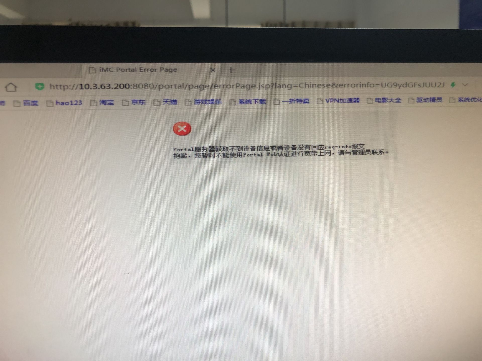

只有一个计算机教室认证不了,其他业务网段都是正常的,配置没有改过
终端ip:10.3.17.44 服务器IP地址:10.3.63.200
上传了终端的抓包信息

一般是配置错误,可以参考之前写的案例
https://zhiliao.h3c.com/Theme/details/136532
https://zhiliao.h3c.com/Theme/details/44375
您好,抓包看看,可能中间有防火墙之类的设备修改了报文的源IP导致被设备或者服务器丢弃,从而提示没有回应
可以看看以下案例
某局点iMC EIA做短信认证,页面提示报错“Portal服务器获取不到设备信息或者设备没有回应req-info报文”的经验案例 - 知了社区 (h3c.com)

检查下计算机教室网段和其它地方能认证网段是否一致,如果不一致则可能是imc设置导致。
如果要验证,建议临时改下计算机教室某台终端网段后在试试看来验证问题。
