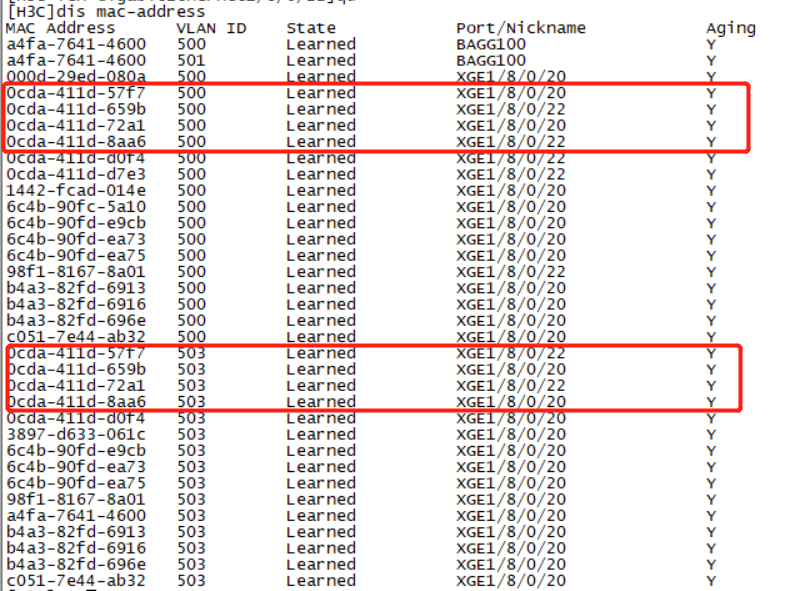

麻烦帮忙看下这是mac地址漂移了吗?应该怎么检查和解决呢?

检查下是否下面接环了,如果可以,可以先down其中一个口
肯定要检查呀,不行看看22口下面是否有条件down掉

没法检查下面是否环路,怎么办?
zhiliao_Vj8zxP 发表时间:2021-09-09
bei 发表时间:2021-09-09

全局开启环路检测看看哪个接口下检测到环路,再逐步向下查
粉丝:42人 关注:6人
从反馈的图片来看,是有MAC漂移了。
可以配置环路检测看下是否存在环路,以下是参考命令:
[H3C]loopback-detection global enable vlan all   //全局开启环路检测,并对所有的VLAN生效
[H3C]loopback-detection interval-time 250 //配置环路检测的时间间隔为250秒
[H3C]int gi 1/0/1
[H3C-GigabitEthernet1/0/1]loopback-detection enable vlan all  //接口开启环路检测,并对所有的VLAN生效
[H3C-GigabitEthernet1/0/1]loopback-detection action shutdown  //当检测到环路时,环路检测会将此端口关闭
查看环路检测的显示信息:
[H3C]dis loopback-detection
Loopback detection is enabled.   //环路检测已开启
Loopback detection interval is 250 second(s).   //环路检测的时间间隔为250秒
No loopback is detected.   //目前没有检测到环路

没有业务时,条件允许就开下环路检测看下
