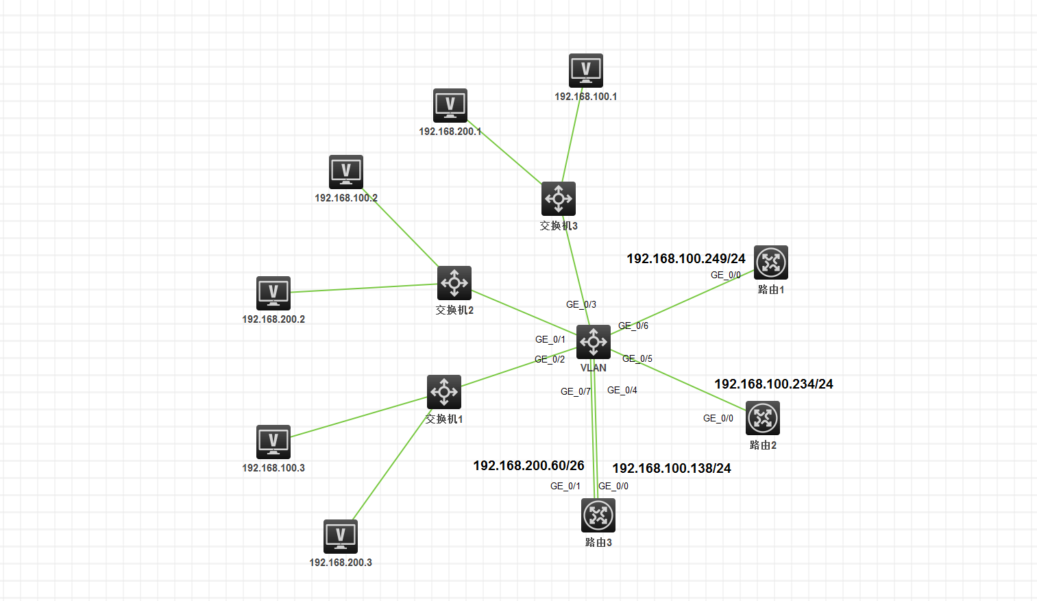

我局域网有2个网段,192.168.100.0/24,192.168.200.0/26,很多设备、交换机,很乱,要划分多个vlan防止广播风暴等故障。
很多普通交换机,VLAN交换机一台,用来做主交换机,出口有3个路由器,局域网端的接口分别是路由1(G0/0,192.168.100.249/24),路由2(G0/0,192.168.100.234/24),路由3(G0/0,192.168.100.138/24)路由3(G0/1,192.168.200.60/26)。
没有设置vlan的时候,网络已经正常使用了,局域网电脑访问3台路由器的路由正常。路由器使用OSPF协议交换路由。
现在需要设置vlan,每个接口接不同二级交换机,使各终端PC可以正常访问路由,且尽量不改动终端PC的设置。
2个网段PC的IP设置如下
IP地址:        192.168.100.1                            192.168.200.1
子网掩码:    255.255.255.0                            255.255.255.192
网关:           192.168.100.249                        192.168.200.60
配置vlan后,需要子网段的终端可以互相访问、ping通。有些服务在局域网内
现在如何设置主交换机,路由器需要做哪些修改呢?

二级交换机接口正常放通vlan就行,核心交换机上正常起俩vla-interface
二级交换机不能设置vlan,很多是普通交换机。

主交换机上起vlan-interface 100和vlan-interface 200,向下作为下面终端的网关,向上可以和路由器起ospf三层互通,二级交换机上只需要起对应的vlan,做到二层隔离就行。
bei 发表时间:2021-09-09

主要取决你的交换机1-3是否可以配置vlan,如果可以配置,那么在交换机1-3正常创建两个vlan,将相关业务的终端加到相应的vlan,然后和vlan交换机trunk互联即可,网关地址在vlan交换机配置,如果交换机1-3不能配置,需要在vlan交换机上配置子接口地址
1-3交换机不能配vlan。主交换机如何配置呢?
zhiliao_70157 发表时间:2021-09-09 更多>>
