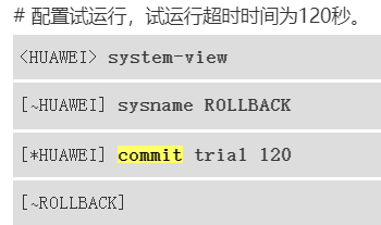

华为交换机支持 commit trail 功能,华三有类似的功能吗?
2021-09-09提问
  • 1收藏,4052浏览
段
粉丝:人 关注:人
在执行一些管理面的动作时,担心生效后失去对设备的连接。华为有试运行的功能,请问华三支持吗???

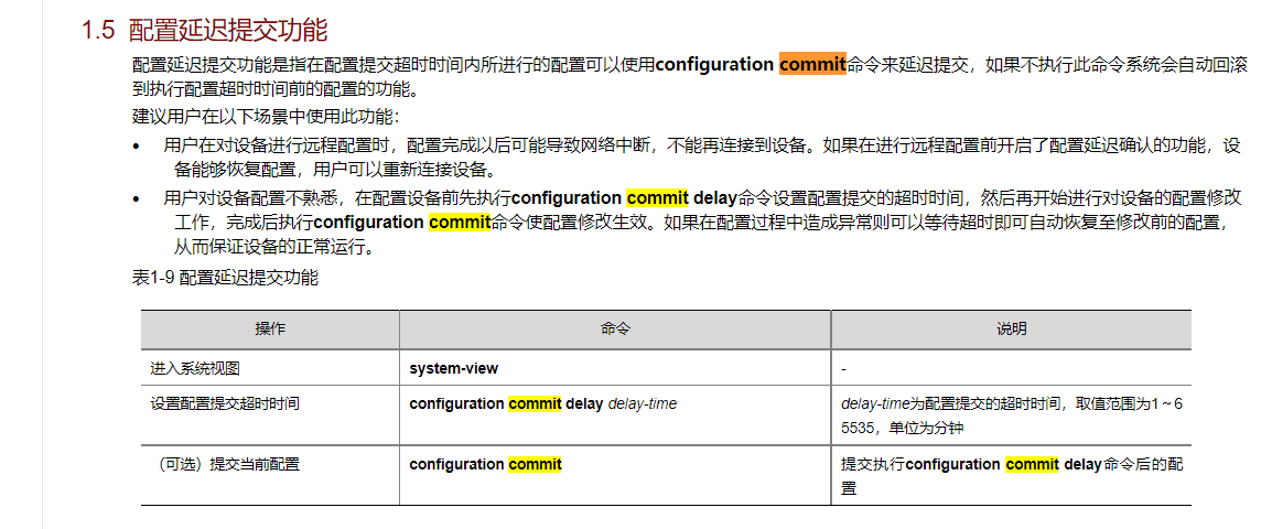

1.1.9  configuration commit
configuration commit命令用来提交指定配置提交超时时间之后进行的配置。
【命令】
【视图】
系统视图
【缺省用户角色】
network-admin
mdc-admin
【使用指导】
在使用configuration commit命令前,需配置configuration commit delay命令。
建议用户开启信息中心功能,并配置控制台对日志信息的显示功能,根据提示信息进行提交操作。关于信息中心的详细描述请参见“网络管理和监控配置指导”中的“信息中心”。
【举例】
# 指定配置提交超时时间为10分钟。
<Sysname> system-view
[Sysname] configuration commit delay 10
# 提交指定配置提交超时时间之后进行的配置。
