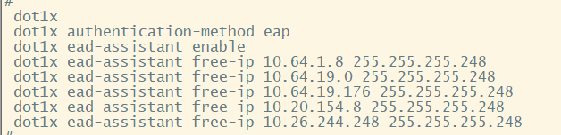

dot1x和MAC双认证,H5130全局启用MAC认证出错,请教这怎么解决?
DOT1X配置:
