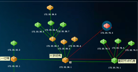

拓扑中绿色设备是正常的,无告警能正常访问,但是一直又红色链路再闪,具体是什么问题?

链路带宽8%

光纤也没有问题,和我们连接的是moxa的设备,有没有可能是不适配造成的?

一般是识别到链路不通,你可以看下IMC里面这台设备是否有告警日志
你登陆到设备上去ping下IMC如果可以通信的话,在IMC重新添加一下设备

设备没有告警
