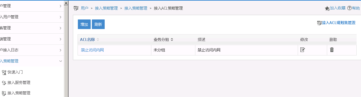

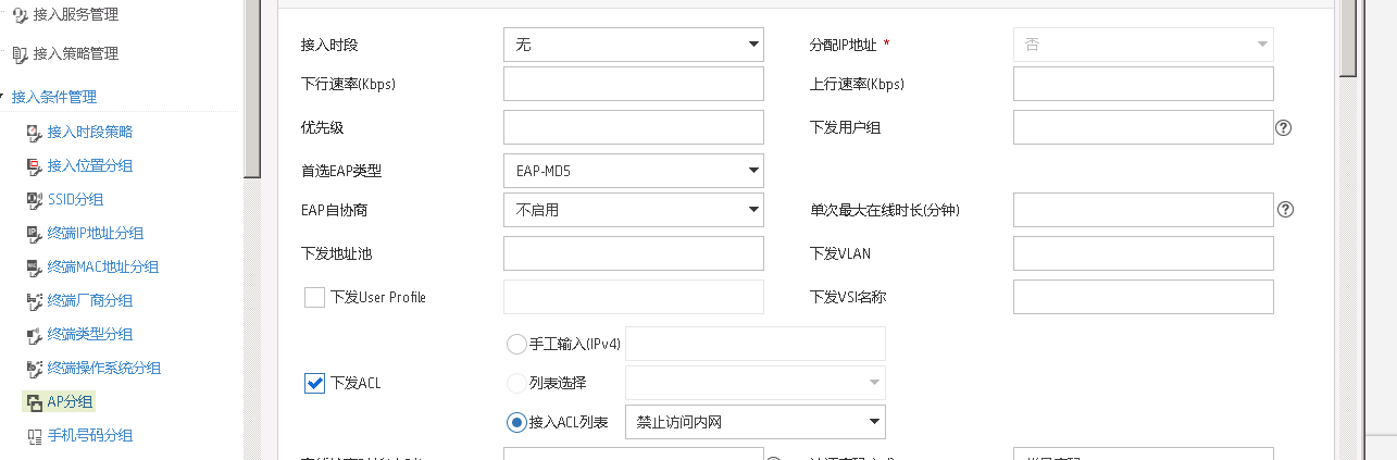

无线ac接入了imc中。无线ac中创建了ACL3000。问:
1. 我配置imc中的接入服务和接入策略是配置在IMC服务器里面,还是直接配置在AC的命令行里面吗?
2. 接入策略中,其中分组下发ACL,其中imc这个“接入ACL策略管理”里面创建的这个ACL跟在AC中创建的ACL3000有什么区别?
3. ACL的3000和IMC创建的ACL策略怎么调用,我图中这个调用方法对吗? 4. 调用点确定是否立即生效呢?
(imc创建的acl在ac中没查到,是不是证明这个acl是创建在imc中,只有经过imc的流量才生效?)

ACL需要在AC里面创建,IMC是指定了用户指定了拿哪个ACL策略,并不是会在AC里面创建ACL
为啥我调用ac创建的ACL3000,策略还是不生效,怎么看acl下放成功了没
