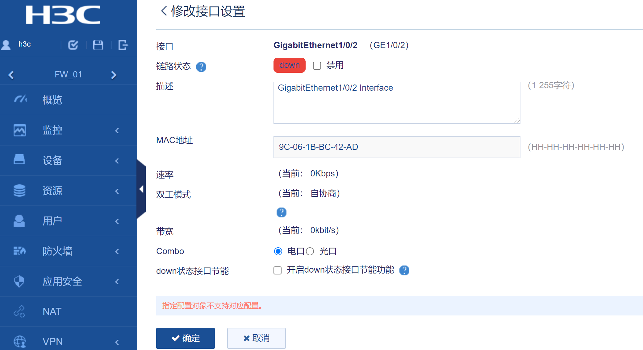

10506的防火墙插卡LSUM1FWCEAB0 combo口无法改成电口
2021-09-09提问
  • 1收藏,3538浏览
如上图的10506的防火墙插卡LSUM1FWCEAB0,   combo口无法改成电口(编号4 和6这一组combo).
如上图提示错误,也无法将端口加入VLAN,相同的报错。

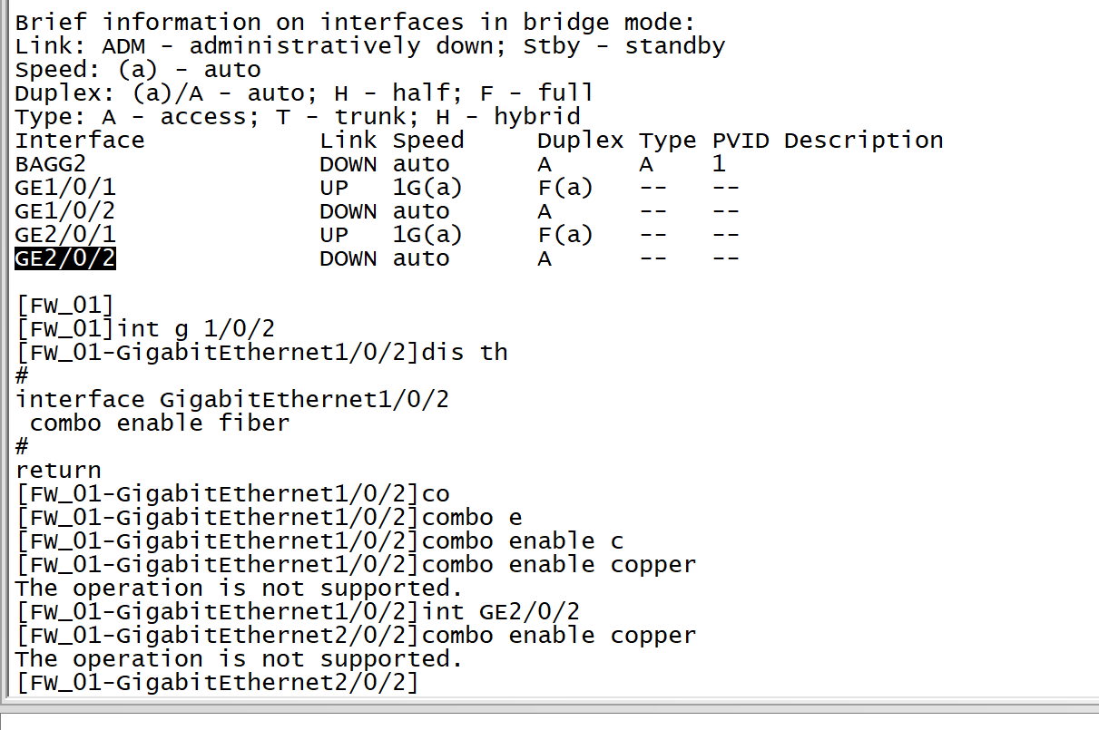

这边查看命令也没有错误

但是你看我贴出来的图片,敲combo enable copper后提示不支持该操作
zhiliao_pz4olI 发表时间:2021-09-09 更多>>
