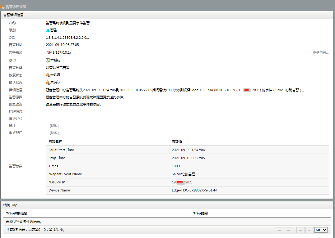

告警详细信息
名称:告警系统侦测到重复事件告警
级别:警告
OID:1.3.6.1.4.1.25506.4.2.2.2.0.1
告警时间:2021-09-10 06:27:05
告警来源:NMS(127.0.0.1)
详细信息:智能管理中心告警系统从2021-09-09 13:47:06到2021-09-10 06:27:05期间连续1000次收到设备Edge-H3C-SR8802X-S-01-N(19.×××.128.1)的事件(SNMP心跳告警)。
告警原因:智能管理中心的告警系统发现故障源重复发送此事件。
修复建议:请查看故障源重复发送此事件的原因。

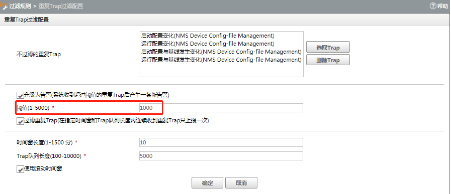

iMC侧设置的阈值1000次

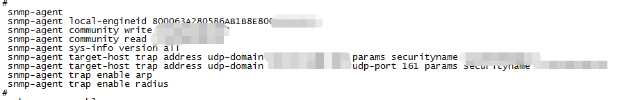

设备侧SNMP相关配置:
上面1行指向iMC,下面一行指向zabbix

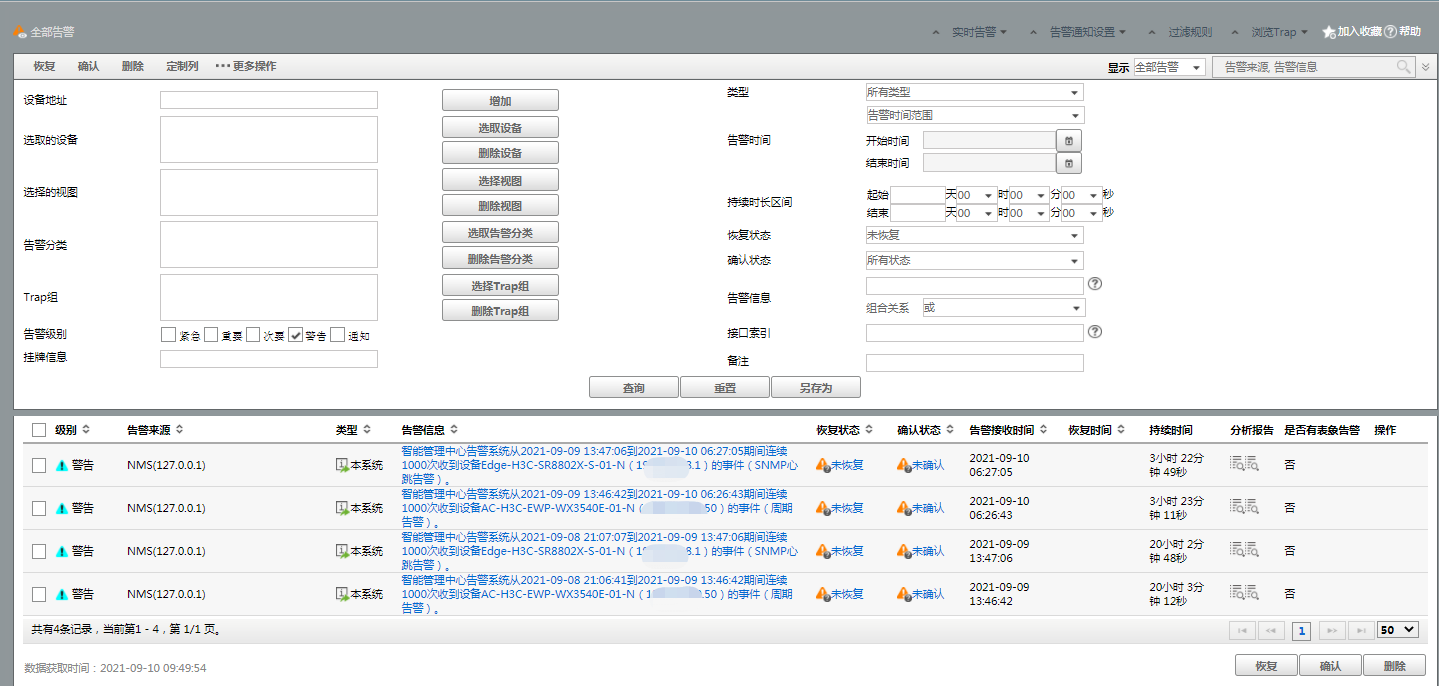

检查路由器SR88上是否有snmp日志警告,排查一下设备为什么发出来警告信息
没有snmp日志告警,网络中除了SR88,还有一台AC WX3540E也会产生同样的告警,登录这2台设备均查询不到关于snmp协议的相关日志。 iMC没有配置阈值1000次之前,默认是100次的时候,普通的二层交换机和核心交换机也会产生相同的snmp心跳告警。关键是这个告警让人一头雾水。
发表时间:2021-09-10 更多>>
发表时间:2021-09-10

不影响业务但看着烦,可以过滤掉。
在TRAP过滤规划里面,过虑方式“按trap” ,(SNMP心跳告警   OID: 1.3.6.1.4.1.25506.2.38.1.6.3.0.1)
