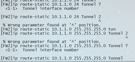

路由到第二台防火墙的隧道接口,但是只有接口1是为什么,我的另一台隧道口为 tunnel 2。

因为你只创建了tunnel 1,所以只能调用tunnel 1。
如果再用int tunnel 10 mode gre创建一个tunnel 10,你就会发现可以调用的tunnel里多了个10。
