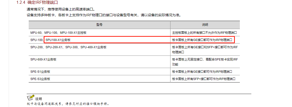

MSR5660路由器SPU-100-X1板卡的千兆口能做IRF

1.2.4  确定IRF物理端口
通常情况下,推荐使用设备上的高速率端口。
设备支持多种板卡,各板卡上支持作为IRF物理口的接口与设备型号有关,请以设备的实际情况为准。
型号
说明
MPU-60、MPU-100、MPU-100-X1主控板
主控板面板上的所有接口不允许作为IRF物理端口
SPU-100、SPU100-X1业务板
板卡面板上所有GE接口都可作为IRF物理端口
SPU-200、SPU-200-X1、SPU-300、SPU-400-X1业务板
板卡面板上所有GE接口和SFP+接口都可作为IRF物理端口
SPU-600-X1业务板
板卡面板上无固定接口,需配合SPE板卡实现IRF功能
SPE-S1业务板
SPE-S3业务板
板卡面板上所有SFP+接口都可作为IRF物理端口
说明
板卡与设备间适配关系,请参见对应的接口模块手册。
