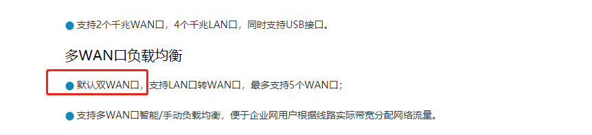

默认的双wan不能转lan口使用,wan口会自动进行nat
