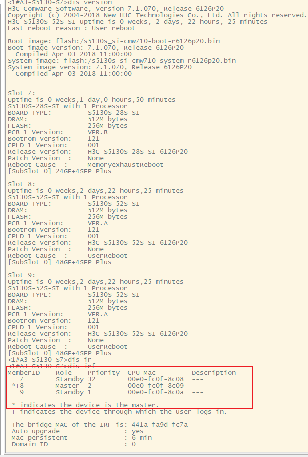

请教大神,为什么我的S5130的irf的主设备优先级都设置的到最高了其它设备还能抢占?是我配置的有问题还是什么原因请大神指导指导。每隔几天就要重启交换机才能恢复正常。

IRF在形成后无法抢占,也无强制机制。
irf成员7丢失master身份是因为设备重启了。
Memory exhaust reboot:表示单板内存耗尽导致的重启
建议升级下版本看看是否故障能解决,如果问题依旧建议拨打400热线定位下具体问题。

<1#A3-S5130-S7>dis memory Memory statistics are measured in KB: Slot 7: Total Used Free Shared Buffers Cached FreeRatio Mem: 506440 265132 241308 0 0 108512 49.8% -/+ Buffers/Cache: 156620 349820 Swap: 0 0 0 Slot 8: Total Used Free Shared Buffers Cached FreeRatio Mem: 506440 289572 216868 0 0 109300 44.9% -/+ Buffers/Cache: 180272 326168 Swap: 0 0 0 Slot 9: Total Used Free Shared Buffers Cached FreeRatio Mem: 506440 272768 233672 0 0 108280 48.2% -/+ Buffers/Cache: 164488 341952 Swap: 0 0 0 我看下他的内存还没满,不知道为什么会自动重启

所以建议升级下软件版本在看看,如果想定位具体问题或者特殊情况建议拨打400热线定位具体问题或者情况。

建议将member id最小的优先级调为最高
我是将id为7的优先级设置为32了可是每隔两天又被抢,这个我就搞不懂

slot 7只运行了1天0小时50分钟,但slot 8和9运行了2天22小时25分,说明slot 7单独重启过。建议收集诊断报告看看是什么原因导致的单独重启,也可以询问一下现场有没有误触电源线之类的情况。
