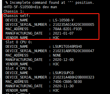

箱子丢了,现在要查主机序列号,用dis dev man查S10508可以,为啥 S7605E不行

设备上面会有贴的,部分设备命令查不到,只能看设备上面贴的信息了
粉丝:11人 关注:0人
看机框后面,有些设备支持命令查看
