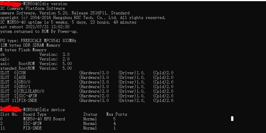

需要更换路由器,想查询下原来的硬件配置信息,但是已过保无法人工服务查询,通过下图能否看出具体什么配置,或者自己如何查询?

dis dev 查看板卡信息,然后到官网找到该型号,每个板卡各项性能及接口状态等硬件参数都有的
https://www.h3c.com/cn/d_201807/1095361_30005_0.htm#_Toc518303444 在这个页面直接搜索你的板卡型号

你好 我下面有个dis device 的截图 麻烦问下具体怎么查询参数

您好,dis dev 可以查询到具体的板卡信息、电源信息,风扇灯
其次,可以在官网查询当前产品的参数
粉丝:42人 关注:6人
dis version命令可以查看设备的硬件型号和软件版本信息。
dis device命令可以查询板卡安装的位置和状态信息。
dis device manunifo命令可以查看板卡的详细信息和序列号。
