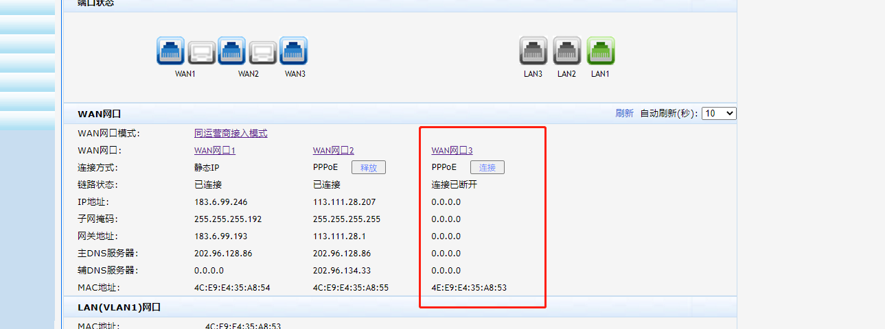

 H3C ER6300G2 路由器,新增一条宽带,拨上号,整公司的网速都降下来,上网好卡,是什么问题,把新增的WAN撤下来就会恢复;

测试下新链路,目测新链路独立使用有问题

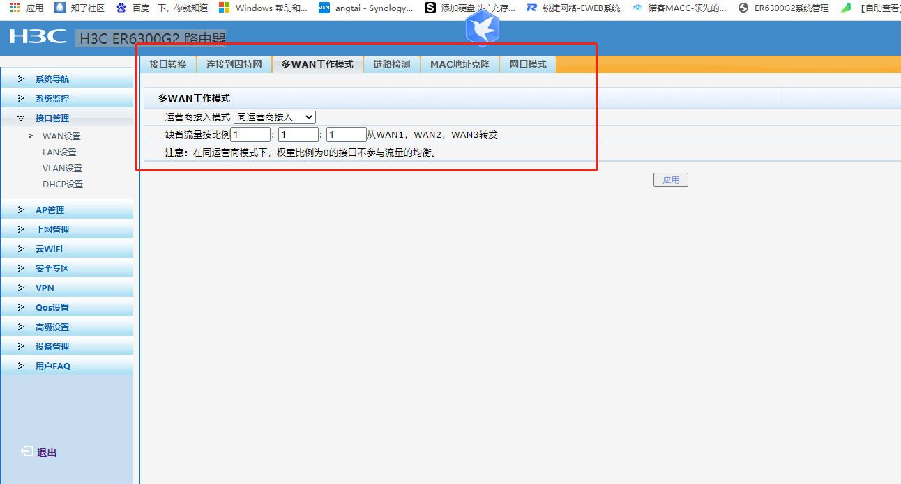

新手,接入模式在哪里啊
MR.HO 发表时间:2021-09-10 更多>>
用PC拨号是没问题的,1000MBPS能跑700MBPS,好神奇啊
那就改下接入模式
混凝土瞬间移动高级工程师 发表时间:2021-09-10
新手,接入模式在哪里啊
