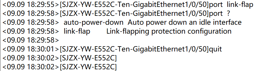

交换机的最后两个接口,光口无法配置Trunk
port
bei 九段
粉丝:29人 关注:7人
堆叠了吧?
粉丝:32人 关注:11人
display irf link看一下这两个口是不是加入irf port了。用于堆叠的接口不能配置trunk。
