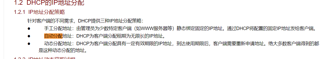

https://www.h3c.com/cn/d_201104/713804_30005_0.htm 官网配置文档

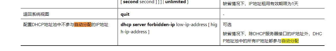

 手工还是动态就不用说了,可自动分配怎么配置,里面没说,
就说forbidden-ip是不参与自动分配,那我按上面理解,不参与自动分配,那是不是也可以参与动态分配啊?概念混乱

这个是说设备侧给终端(比如电脑)自动下发Ip地址;比如电脑可以设置手动IP也可以设置自动获取地址,如果是自动获取地址,那可以由设备下发。
forbidden-ip是说dhcp下发一段地址,但是有部分IP不想分配给终端的情况下,就可以设置forBidden-ip,终端就不会获取到这些地址了,但是地址池里的其他地址可以正常获取。
是一样的。自动分配也是动态分配,只不过租期设置成无限期。

你看第一张图没有,他有自动分配和动态分配哦。自动分配的租期无限制,是dhcp分配给终端
