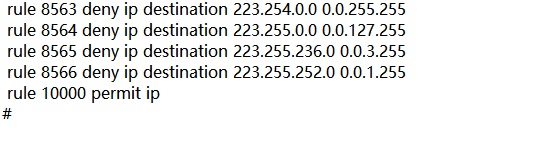

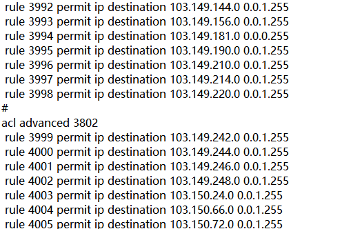

我需要使用810路由器的acl和策略路由实现国内路由表走本地互联网,剩余的流量走我和其他运营商做的tunnel。思路如下:我通过acl抓取所有国内路由表.但每个acl最多只能写4000条,3800-3802中都是permit。
在3803中使用deny
我想问的是,比如想匹配一个国外路由8.8.8.8,在acl 3801中没有匹配到,它会到3802中继续寻找匹配,还是3801最后是有一个permit any,使它无法再继续匹配下去了。谢谢大家。

因为有多个策略路由节点,前面的节点没有匹配上的,会转到后面的ACL及策略路由的节点进行匹配。
如果不想让数据流量继续匹配ACL,可以单独写一个空配置的策略路由节点,这样就会转到路由表去进行匹配了。
粉丝:3人 关注:2人
请问3801最后不会有一条默认允许或拒绝所有的动作吗,还是这种耗尽4000条的情况下才会执行继续到后面的acl匹配呢。 但最终实验效果确实如你所说是到3802继续匹配的。

我认为你3801如果最后一条是permit any,那就结束了,不会再去匹配3802了,因为,策略路由的匹配规则为:(应用策略后,系统将根据策略中定义的匹配规则和操作,对报文进行处理:系统按照优先级从高到低的顺序依次匹配各节点,如果报文满足这个节点的匹配规则,就执行该节点的动作;如果报文不满足这个节点的匹配规则,就继续匹配下一个节点;如果报文不能满足策略中任何一个节点的匹配规则,则根据路由表来转发报文)
