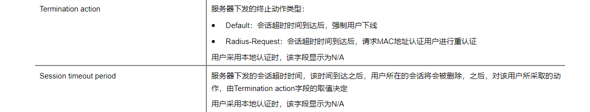

display mac-authentication connection显示Session timeout period和Termination action的字段是N/A
https://www.h3c.com/cn/d_202103/1394057_30005_0.htm#_Toc67560674
官方说法是
如果我用radius服务器做认证呢,我不下发这两个属性,应该也会是N/A吧

Session timeout period和Termination action 这两个,如果用户采用本地认证时才会显示为N/A,采用服务器认证的话,这两个参数设置不了不下发,只时把超时时间设置的长点。不然服务器一直存着之前的记录,不是会有问题了
你确定嘛
zhiliao_PV7VA 发表时间:2021-09-13 更多>>
我就是radius认证,但这两个还是N/A
