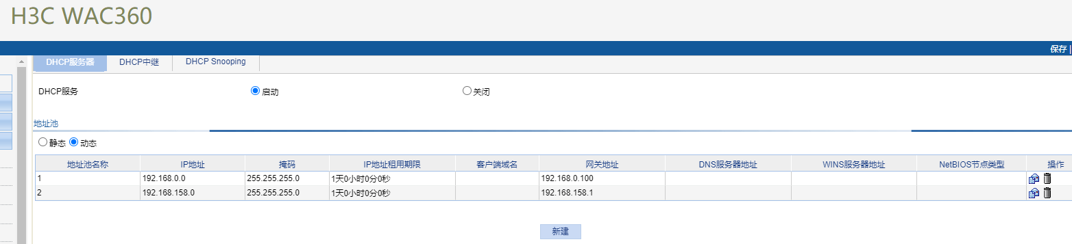

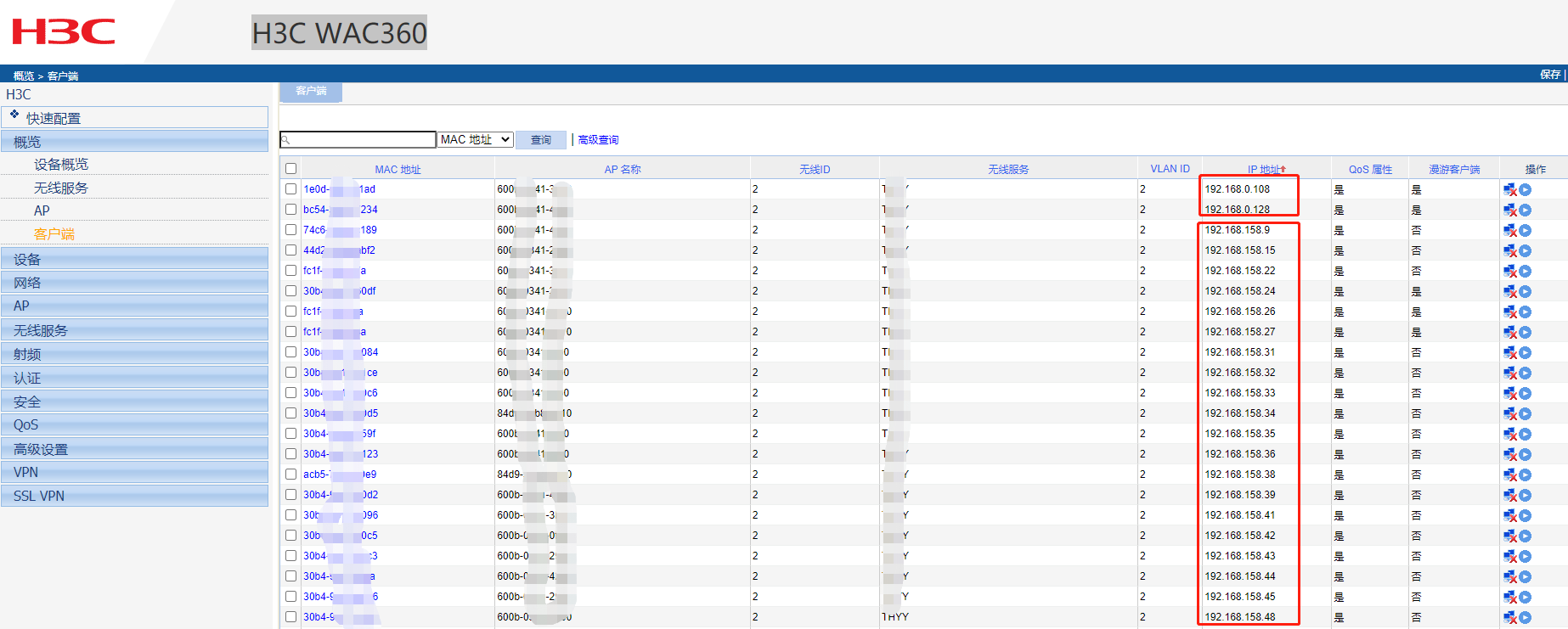

分配了192.168.158.X这个网段,但是最近用热点连上以后,进入了192.168.0.X这个网段.请问,如何禁止进入192.168.0.x网段?

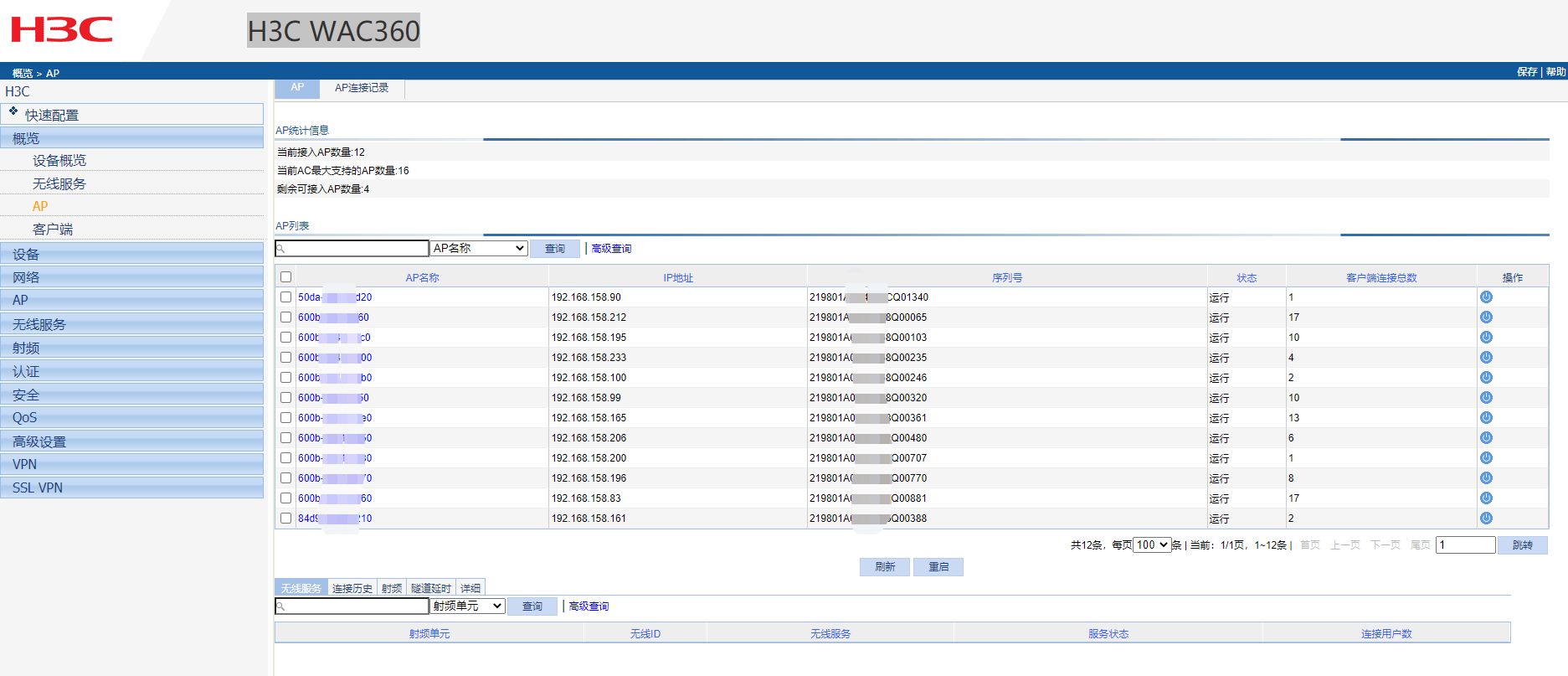

下图是12个热点
1网通专线
2华为USG6309E防火墙
3H3C WAC360  共12个wifi热点
看下你的dhcp配置
回复zhiliao_cifFO:
从你的截图来看,你的dhcp不在这个设备上,你直接删除你截图设备上的dhcp
叫我靓仔 发表时间:2021-09-13 更多>>
请问该如何配置?不会呀
zhiliao_cifFO 发表时间:2021-09-13
回复zhiliao_cifFO:

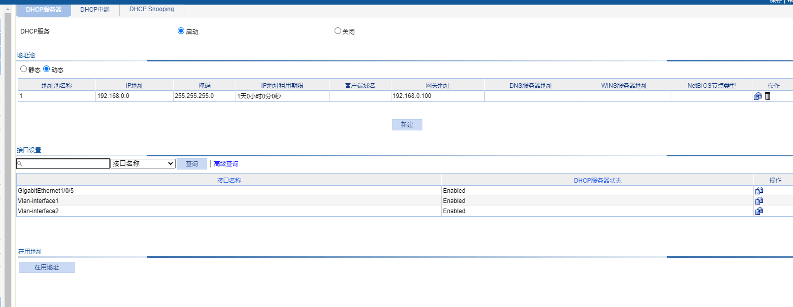

zhiliao_cifFO 知了小白
是不是这样就可以了,加一条?
