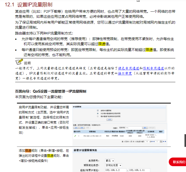

页面向导:QoS设置→流量管理→IP流量限制
粉丝:50人 关注:1人
QoS设置→流量管理→IP流量限制中取消限速
您好,关闭IP流量限制
本页面为您提供如下主要功能:
启用IP流量限制功能,并设置您所需的限制方式(主页面。选中“启用IP流量限制”复选框,选择相应的限制方式,并设置正确的接口带宽(否则可能发生掉线),单击<应用>按钮生效)
添加限速规则(单击<新增>按钮,在弹出的对话框中设置限速规则,单击<增加>按钮完成操作)
