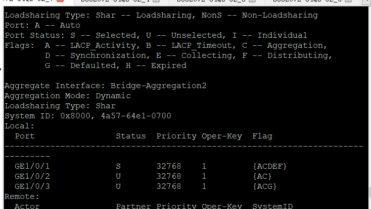

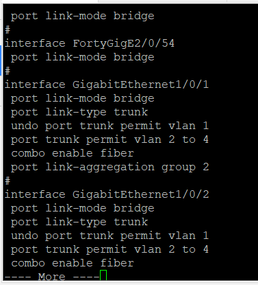

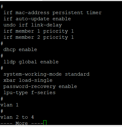

动态链路的配置我照着打的,两边都一样,但是最后做完发现
Local: Port Status Priority Oper-Key Flag
 GE1/0/1 S 32768 1 {ACDEF}
 GE1/0/2 U 32768 1 {AC}
 GE1/0/3 U 32768 1 {ACG}

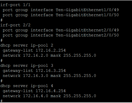

然后我做dhcp也起不来,请问是哪里没配好。    下面是我的dis cu

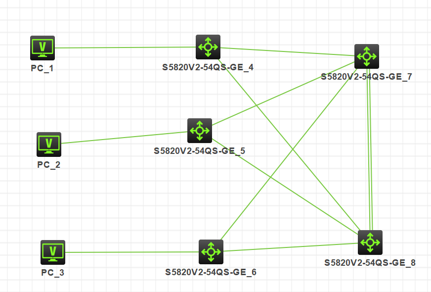

跨设备动态链路聚合,只有堆叠和DRNI可以呀
我没跨设备呀

先检查端口配置是否一致,如果一致,看下display interface对应端口是否状态正常,两边的端口速率是否一致。如果物理都不up,建议保存配置重启下对应设备吧,可能是模拟器卡了端口up不起来。

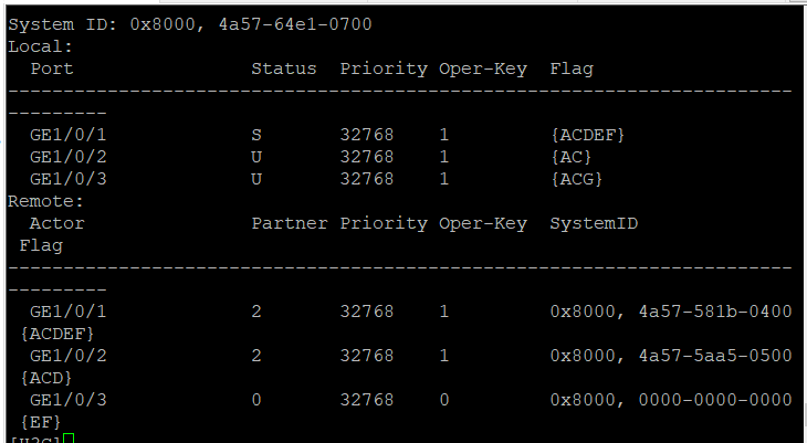

看有1/0/3端口的标志位为ACG,AC置位说明可聚合,G置位说明端口还没收到过对端的BPDU,比较怀疑这两个口都没有up。
仔细看了下,你这边聚合有三个口,对端的mac还不一样,是分别和三台设备做聚合吗?没起drni没法跨设备聚合的,普通聚合的话至针对两台设备之间的对接
