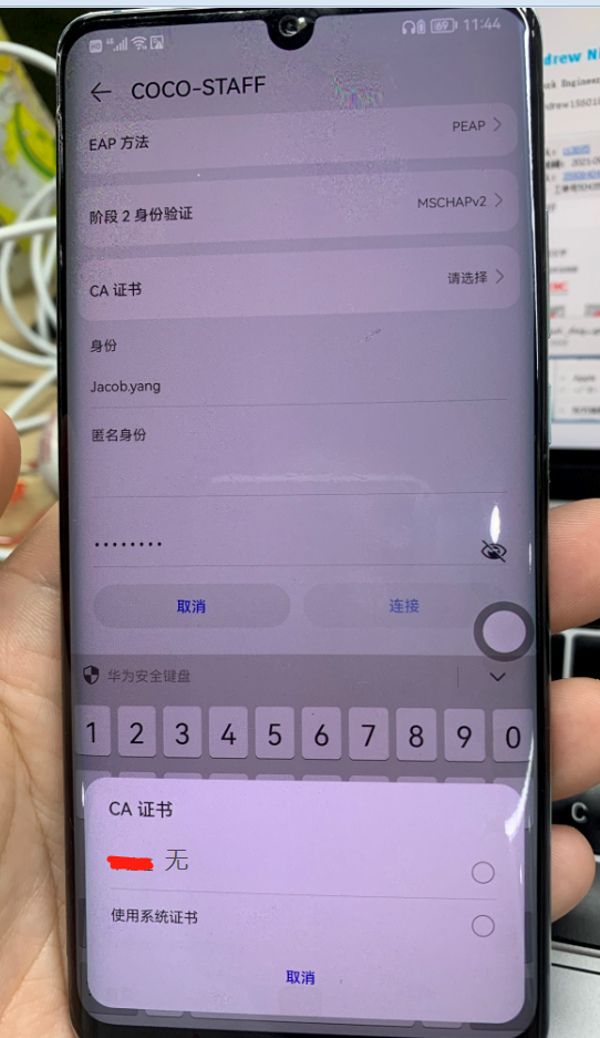

用户SSID   coco-staff 做的802.1X 认证。 部分用户手机这个选证书的位置,必须选择,但是选择选项“无”,就认证不通过。这个怎么解?

选择使用系统证书呢,这个是证书的问题,看看服务器配置的啥证书
从这个错误代码无法获知原因,debug或者抓包看看

大部分手机是可以的,只有这个位置是 “无、系统证书”的,选哪个都不行。。。。

Received client failure message with reason code=4019.
Andrew 发表时间:2021-09-13
错误代码是这个
池塘边的榕树 发表时间:2021-09-13
Andrew 知了小白
解决了。关闭ft enable 就可以了。。。。。
