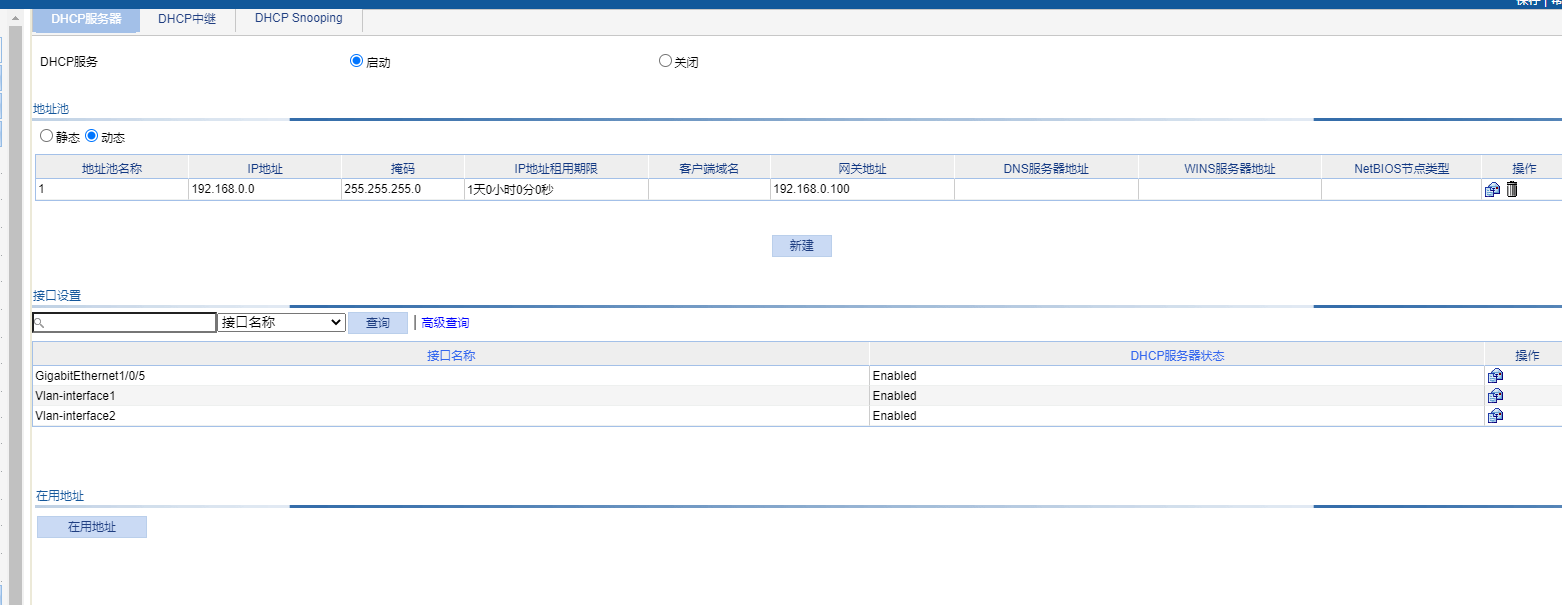

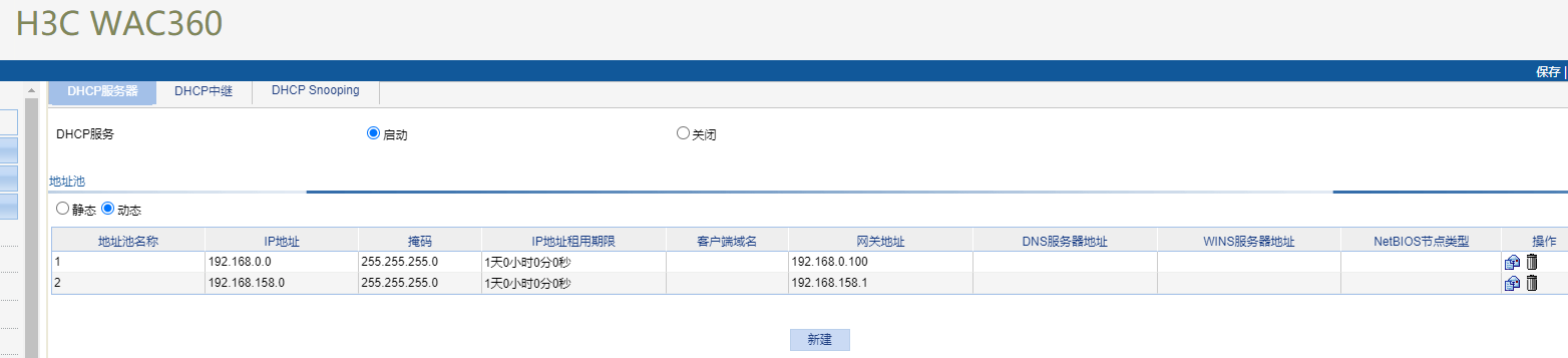

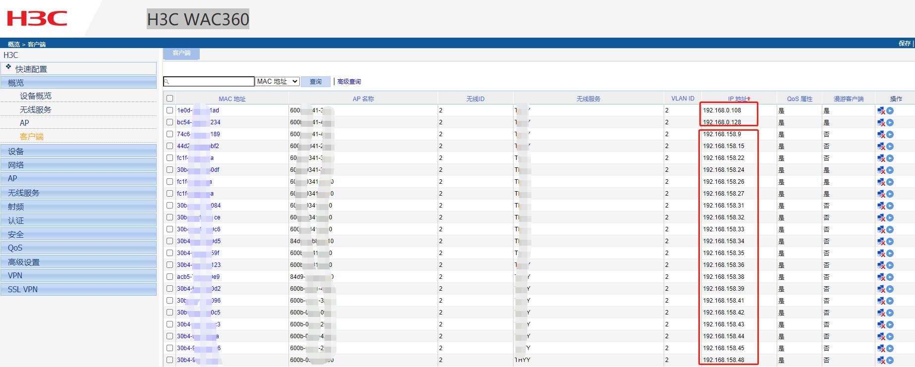

分配了192.168.158.X这个网段,但是最近用热点连上以后,进入了192.168.0.X这个网段.请问,如何禁止进入192.168.0.x网段?
是不是这样就可以了,加一条?加了好像不行,请问如何操作呢?详细一些。谢谢

如果不需要DHCP分,把0断的那个DHCP地址池删除即可
