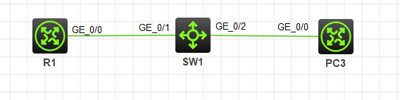

HCL 中路由器连接交换机后,正常启动,端口是DOWN???

把设备都关了重启 还不好使就在接口 shutdown /undo shutdown
您好,这是老版本的话,存在bug,全部重启几次就好了
其次,可使用最新版模拟器

模拟器接口DOWN,以下是排查要点,请参考:
1、确认是否进入到了正确的端口配置。
2、关闭端口重新开启。
3、检查是否已正确连线。
4、重启设备看下。
