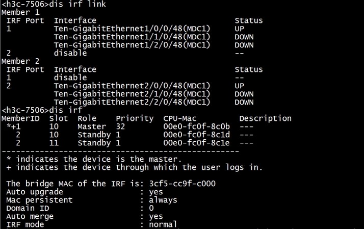

S7510E-X运行版本:S7500EX-CMW710-R7624P07
IRF配置:

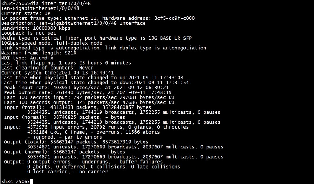

%Sep 13 12:07:38:137 2021 h3c-7506 DRVPLAT/4/DrvDebug: -MDC=1-Chassis=1-Slot=0; WARNING: interface Ten-GigabitEthernet1/0/0/48 has FCS errors, please check
报错接口错误帧:
这是什么原因导致的呢?有人知道吗?
您好,建议核对相关IRF配置是否正确,比如堆叠口是否是x/1连接y/2
H3C S7500E-X系列交换机 配置指导-R7178-6W100_虚拟化配置指导_IRF配置-新华三集团-H3C
IRF一直都在使用的,只是今天刚出现这个日志。

一般是物理层问题导致,更换光模块和光纤测试下
