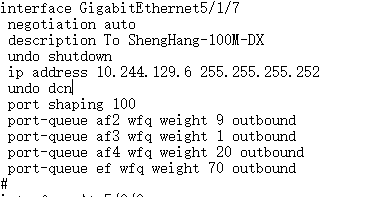

华为配置转H3C配置中,流量整形部分如何配置呢?
如图这部分的port shaping 跟 port-queue 我应该如何在全局跟接口下配置?

在模拟器HCL中使用H3C Comware Software, Version 7.1.075版本,在接口下没有此类命令。 [H3C-GigabitEthernet0/1]qos wfq ? dscp Hashed by DSCP precedence Hashed by IP precedence queue-length Specify the maximum queue length queue-number Specify the total number of queues <cr>
Kivi 发表时间:2018-06-29 更多>>
