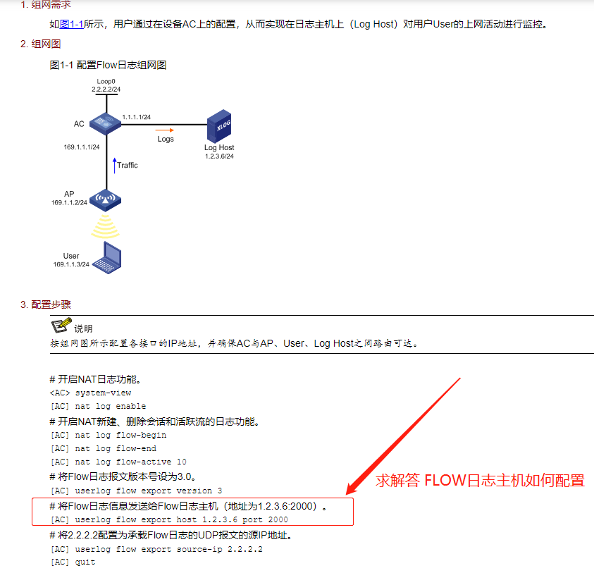

官方配置文档链接http://www.h3c.com/cn/d_201904/1173810_30005_0.htm#_Toc4571439
问题1:目标日志主机除了网络可达之外,有无其他配置要求?
问题2:rehl7系统可以作为接收FLOW日志的目标日志主机吗?如何配置?
问题3:FLOW日志需要指定端口输出日志,rsyslog服务器中有local0-7,可以通用吗?
见描述图

您好,参考
1、网络可达,端口可通
2、可以,需要配置日志服务器,可搭建
3、端口不一样,应该不行
你好,谢谢您的回复![rose] rsyslog如果不行的话,RHEL7上应该使用哪种日志服务器呢?

参照这篇帖子之后,成功配置了linux主机接收flow日志。https://blog.csdn.net/weixin_39811386/article/details/111365539
