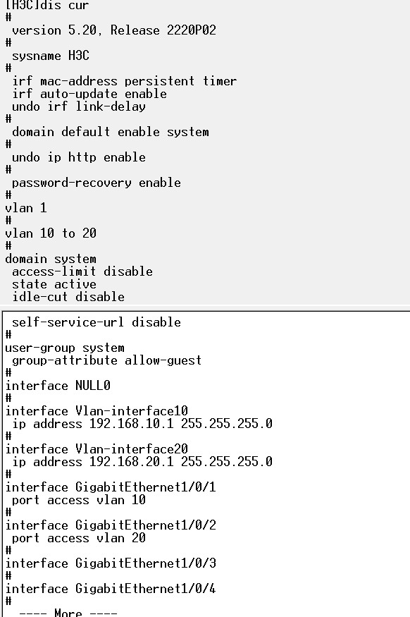

lxys 一段
1端口1:192.168.10.1
端口2:192.168.20.1
端口1:3——23不用划 让它们同时都通外网
24口接外网  需要什么命令吗????
段

首先你vlan 10  vlan20都配置了网关,那么3-23口默认是vlan1,也需要网关地址,内网互通是靠网关互通的
还有24口接外网,需要和出口设备下联口同网段,并且默认路由给到出口设备,因为你这个交换机上面有三个网段,所以出口需要写这几个网段的路由到核心交换机上联口地址。
vlan 1端口3-23 给vlan1配置一个网关,然后配置一个vlan100,端口24放到vlan100,看出口路由器下联口地址是啥,给vlan100配置到同网段地址,然后配置路由。如果还不行的话找下供应商的人给你配置。

3-23 口 也得设置IP段 1-23口设置trunk 24口 port trunk pe vlan all?
lxys 发表时间:2021-09-14
3-23口你没配置的话默认就是vlan1,那么在设备起一个vlan1的地址,3-23口终端拿这个地址当网关,就可以和vlan10 vlan 20互通了,再说上外网问题,交换机没有NAT功能,出口肯定有个路由器或者防火墙之类的设备,那么24口需要配置和出口配置同网段地址,所以24口可以在改成三层口,或者给它单独起一个vlan作为和出口设备互联使用,路由的话就按照上面说的配置

现在一点头绪都没有 下一步怎么设置?
