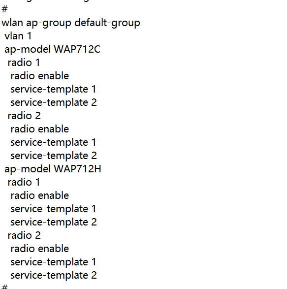

知了小白
粉丝:人 关注:人
可以,在AP组里面配置,会下发到组下面的AP的
例如默认AP组里面WA721C下面射频1绑定服务模板1和2,这样所有默认组里的712C  AP都会被绑定服务模板1和2
