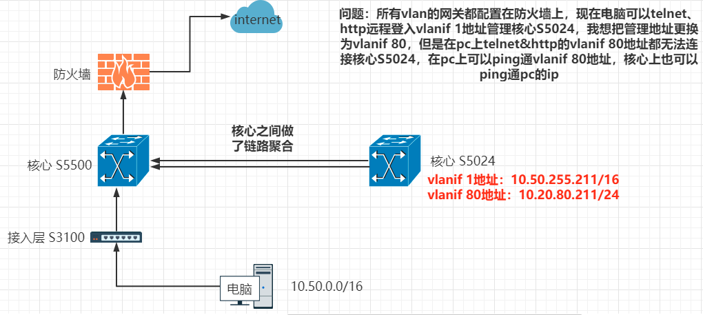

大家好,咨询下华三S5024交换机默认管理vlan如何更改,现在只能使用vlanif 1上的地址进行远程管理,我想创建vlan 80 ,然后使用vlanif 80的地址去管理交换机,电脑可以ping通vlanif 80的IP地址,但是电脑web和telnet都无法连接上,这个需要如何实现,现在V7版本不支持 management-vlan 这条命令去更改管理vlan了,有知道的大神还请指点下,谢谢~

你好,我现在的电脑是可以通过vlanif 1上的ip进行远程管理,应该不会是没开telnet,web服务,远程管理的账号我也新建了,具体可以看下我的网络拓扑图,谢谢解答

你好,现在我的PC可以ping通这台交换机的vlanif 80地址,但是无法远程管理到它

这是网络拓扑,现在想电脑通过核心S5024上的vlanif 80地址进行远程管理,现在遇到的问题就是可以通过vlanif 1的地址去管理它,而无法通过vlanif 80地址进行远程管理,在电脑上可以ping通vlanif 80的ip,在S5024上也可以ping通电脑的ip地址,链路没有问题,没有做任何acl策略
