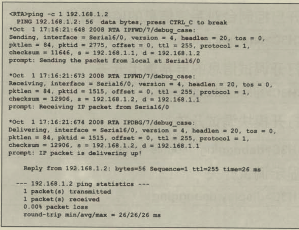

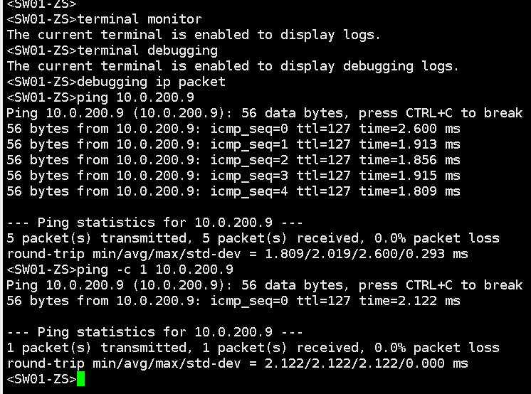

最近在学NE,向大佬们请教个基础问题。我用xshell的telnet连接交换机,配置如下命令:1,terminal monitor     2,teminal debugging     3,debugging ip  packet   4,ping 10.0.200.9   然后还是看不到debugging的信息,就像书中所说的那种debugging信息。如图
您好,首先要开启debug信息
terminal debugging
terminal monitor
1.1.42  terminal debugging
terminal debugging命令用来开启当前终端对调试信息的显示功能。
undo terminal debugging命令用来关闭当前终端对调试信息的显示功能。

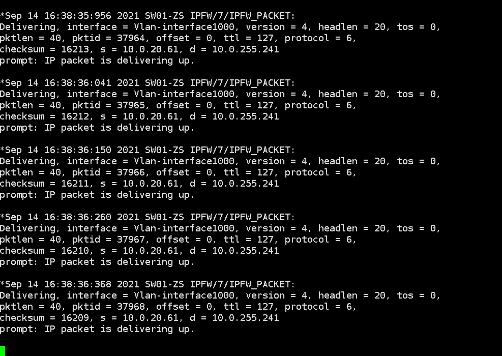

谢谢,信息中心功能缺省处于使能状态,刚才检查是这个问题。能再请教下信息一直弹出是怎么回事,还不能停止,书上只是出两条而已

看一下是不是信息中心给关了配置试图  info    enable 试试
方便吗,delivering停不下来了,试过ctrl+c,也试过undo debugging,但是再打开debugging还是会一直这样,能请教怎么停止吗
zhiliao_Tom 发表时间:2021-09-14 更多>>
谢谢,确实是关闭了。能再请教下信息一直弹出是怎么回事,还不能停止,书上只是出两条而已

你书上是ping -c 1,意思是只ping一次,ping得少显示就少。
奇怪的流量 发表时间:2021-09-14
