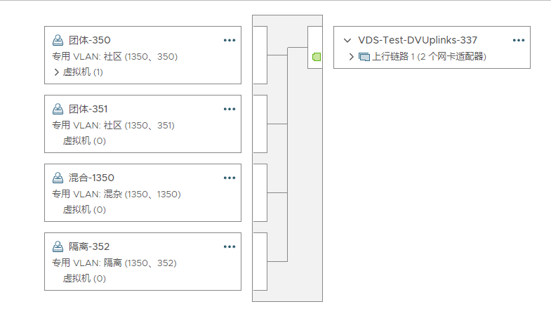

采用vsphere的pvlan技术,其中1350是主vlan
1350,1350 为默认混杂模式
1350,351为团体模式
1350,352为隔离模式
经过测试,在华三物理交换机上trunk放行vlan 1350 在混杂模式下的业务没问题,但是放在团体和隔离模式后,ping网关不通。
请问,在华三物理交换机上应该如何配置,是否仅配置trunk,放行vlan 1350就可以。
物理交换机  华三10506
