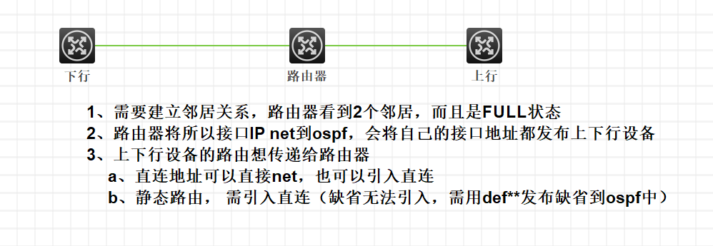

ospf 路由器上建立一个进程,将路由器上所有接口加入进程内,上联和下联分别是默认旅游指向路由器,请问我路由器可以学习到上联和下联的所有路由么

动态路由学习,前提是要和上下行设备建立ospf邻居,然后才会进行路由传递。
上下行设备想把自己的路由传递路由器,需要把接口网段(network到ospf),或者引入直连才可以,如果想把静态路由引入ospf,需引入静态路由(缺省路由是引入不了的,需要在上下行设备发布)
不可以的,直连路由也需要引入
是的
zhiliao_jn 发表时间:2021-09-14 更多>>
如果我将直连也引入,是不是就可以做到了
zhiliao_n3t8DC 发表时间:2021-09-14
是的
