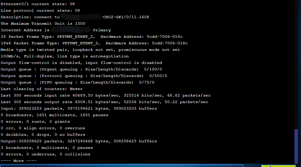

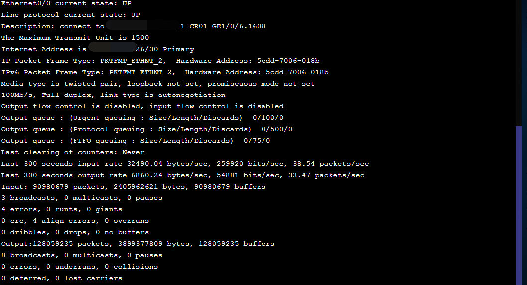

局点的网点设备和总部是通过一条电信4M 和联通10M专线连接,网点到总部的链路经常会中断,专线直连建立bgp邻居,bgp邻居经常中断,运营商说是4M的专线被占满了,怎么看这4M的专线是不是都占满了。下图中是网点设备连接总部的接口,e0/0是4M的专线,e0/1是10M的专线。

这个命令就可以看出专线的使用情况吗?这个是看接口的使用情况吧

建议持续监控,可以用zabbix,这个软件免费的,设备开启snmp然后在zabbix上添加主机并绑定模板就行。
目前看没有用满,但在中断时是否用满因为没有数据所以无法计算。
最近300秒下行32490字节每秒(就是后面的259920比特每秒,这两个是8倍关系)
32490×8÷1024÷1024=0.25,说明现在差不多用了0.25M。上行更低我就不算了。
持续监控。如果又中断了,查看中断那时候的数据,平时的数据没用的。

如果接口带宽占满了会不会导致bgp邻居链路端口?
大白的小白 发表时间:2021-09-15
占满可能导致你bgp协议的报文传不过去,当然可以影响邻居状态。

4M 的专线,理论传输的速率是多少才会占满带宽?
4÷8×1024×1024=524288字节/秒

接口接收的速率是820Kbps,是不是也没有占满带宽吧?
没满,这才0.8M左右。

但是这条4M的专线,还是经常出现中断,说明不是运营商说的带宽占满的问题吧,看最大的速率也就900Kbps,
