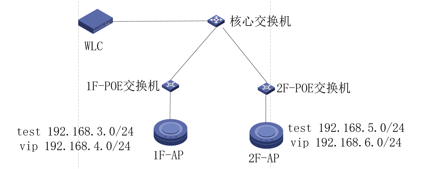

公司目前有4层楼,每层楼有两个SSID:test、vip,但是每层楼的的网段都是/24位的掩码,缩小广播域。
我想实现的需求:
1、1楼和2楼都有test、vip两个SSID
2、1楼的test使用vlan 3,vip使用vlan 4
3、2楼的test使用vlan 5,vip使用vlan 6
4、每个vlan都是独立的/24网段。
我脚本是这么实现的:
1、核心交换机配置4个dhcp地址池
2、WLC配置4个service-template模板
3、将每个楼层的AP加入到不同的AP组
4、在AP组绑定对应的service-template模板。
我的需求用我这种方式配置,除了麻烦一些,有什么其它的缺点吗?或者有更好的配置方式,求解。
 你脚本有个问题,服务模板不一致,但是SSID名称是一样的,这样终端漫游起来会有问题,终端从1楼漫游到4楼几乎是连不上不可用的,有个老化时间。最好把每一个楼层的AP加入一个AP组内,绑定服务模板后面绑定特定楼层使用的vlan就可以啦。

你看下我写的脚本是符合你的要求吗? wlan service-template 100 ssid test client forwarding-location ap akm mode psk preshared-key pass-phrase cipher $c$3$Zo9cnku/6DFzNOK9PkYgyQbiVJuM/OB2bay70w== cipher-suite ccmp cipher-suite tkip security-ie rsn security-ie wpa # wlan service-template 101 ssid vip client forwarding-location ap akm mode psk preshared-key pass-phrase cipher $c$3$h9VEYY4XQI/mrD89/+LJTnlMn+ec6MAGU+x2Xw== cipher-suite ccmp cipher-suite tkip security-ie rsn security-ie wpa # wlan ap-group 1f-group vlan 1 ap 1F-AP ap-model WA6628 map-configuration flash:/apcfg.txt radio 1 radio enable service-template 100 vlan 3 service-template 101 vlan 4 radio 2 radio enable service-template 100 vlan 3 service-template 101 vlan 4 gigabitethernet 1 ten-gigabitethernet 1 smartrate-ethernet 1 # wlan ap-group 2f-group vlan 1 ap 2F-AP ap-model WA6628 map-configuration flash:/apcfg.txt radio 1 radio enable service-template 100 vlan 5 service-template 101 vlan 6 radio 2 radio enable service-template 100 vlan 5 service-template 101 vlan 6 gigabitethernet 1 ten-gigabitethernet 1 smartrate-ethernet 1 # wlan ap 1F-AP model WA6628 mac-address 487a-dabf-9d40 vlan 1 radio 1 radio 2 gigabitethernet 1 ten-gigabitethernet 1 smartrate-ethernet 1 # wlan ap 2F-AP model WA6628 mac-address 487a-dabf-9d50 vlan 1 radio 1 radio 2 gigabitethernet 1 ten-gigabitethernet 1 smartrate-ethernet 1

zhiliao_gHljXh 知了小白
脚本:
ssid test
client forwarding-location ap vlan 3
akm mode psk
cipher-suite ccmp
cipher-suite tkip
security-ie rsn
security-ie wpa
ssid vip
client forwarding-location ap vlan 4
akm mode psk
cipher-suite ccmp
cipher-suite tkip
security-ie rsn
security-ie wpa
wlan service-template 102
ssid test
client forwarding-location ap vlan 5
akm mode psk
preshared-key pass-phrase cipher $c$3$ftdcd/oQv1YlBQpKQ5QUphGazHqSo8XFgSaW8A==
cipher-suite ccmp
cipher-suite tkip
security-ie rsn
security-ie wpa
wlan service-template 103
ssid vip
client forwarding-location ap vlan 6
akm mode psk
preshared-key pass-phrase cipher $c$3$5XqupGoyUqNEV73qB3O2aXvPiZ15MwPLC3H9Gg==
cipher-suite ccmp
cipher-suite tkip
security-ie rsn
security-ie wpa
vlan 1
ap 1F-AP
ap-model WA6628
radio 1
radio enable
radio 2
radio enable
gigabitethernet 1
vlan 1
ap 2F-AP
ap-model WA6628
radio 1
radio enable
radio 2
radio enable
gigabitethernet 1
wlan ap-group default-group
vlan 1
ap-model WA6320-C
radio 1
radio enable
radio 2
radio enable
gigabitethernet 1
vlan 1
radio 1
radio 2
gigabitethernet 1
vlan 1
radio 1
radio 2
gigabitethernet 1

有个问题,如果不同区域的AP属于不同vlan的test的话,终端漫游的时候,如果是本地转发,AP上行交换机链路都需要方提供所有的业务vlan,否则会不通
dhcp租约不要配置的太久,正常是够用的
winter 发表时间:2021-09-15 更多>>
1、所有POE交换机的VLAN全部必须同步 2、我是采用本地转发模式 3、我主要担心的是比如1F的用户现在连接到了1F的test,获取到了192.168.3.2/24这个IP,当这个用户跑到了2F,那会重新获取2F的AP的192.168.5.2/24这个IP吗? 如果是,那对于核心交换机的的192.168.1.0/24这个地址池,并不会释放192.168.1.2这个IP对吧?那其实地址池就会有瓶颈。
zhiliao_gHljXh 发表时间:2021-09-15
是的,一般终端不会主动更新地址,所以涉及到三层漫游我们一般会配置client cache aging-time 0,尽可能去触发终端重新拿地址
回复winter:
配置无线客户端Cache的老化时间为0时,表示客户端下线之后立即删除客户端Cache相关信息。 上边是华三官网对你说的命令做出的解释,我是这么理解官方解释的。 如果小明从1F去到了2F,表示用户离开了1F的AP,那么WLC会在1F的AP下把这个客户端的信息删除,但是核心交换机已经分配了192.168.3.2/24这个地址给小明,小明来到2F连接了2F的AP,那会重新获取到192.168.5.2/24这个IP地址。但是核心交换机并不能在192.168.2.0/24这个地址池把小明的IP给释放出去,如果这样的用户多了,就很有可能地址池被撑满。
您好,是需要进行隔离吗?不允许互访吗?亦或者是需要针对SSID限速?网段限速?
如果有这方面需求,你的方法可以
客户现在的无线网络每个SSID的网段是/23位的掩码,但是现在要做新的大楼建设。 我想着6层楼,如果我用/23的掩码可能不太够,我如果用/21的掩码,广播域就太大了,我就想把每层楼之间隔开。
zhiliao_gHljXh 发表时间:2021-09-15 更多>>
我的初衷就是想把广播域变小一些,请问我这种需求有更好的配置方式吗
那就没啥必要,一两个段就行了
听见你说达不溜 发表时间:2021-09-15
粉丝:11人 关注:0人
cipher-suite tkip,security-ie wpa这两个可以删除。会有整栋大楼漫游的需求?可以一个ssid一个网段;是否高密覆盖,可以考虑2.4g和5g的信号分开。其他的没啥问题
每层楼都放同样的信号就行
红烧牛肉面 发表时间:2021-09-15 更多>>
1F的用户比如连到了test这个SSID,那它开会跑到4F,那这个时候还是要在test这个SSID才是我想要的。
每层楼都放同样的信号就行
