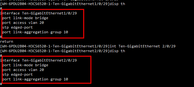

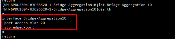

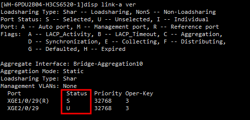

你好,交换机无论做静态聚合或者动态聚合都不成功,以下是一些信息,有大佬帮分析一下啊
(交换机是做了堆叠的,堆叠没问题)
不知道还有哪些参数要查看
您好,如果是静态聚合,看看这个起不来的接口跟其他接口是否带宽、双工是一样的。动态聚合的话,需要对面也是动态聚合。
粉丝:50人 关注:1人
两条物理链路都up了吗?尝试一下将接口下的配置清空,然后先创建聚合组,将接口加入聚合组后,在聚合组中写配置
粉丝:11人 关注:0人
聚合的步骤有没有错,再一个就对端的聚合看下
