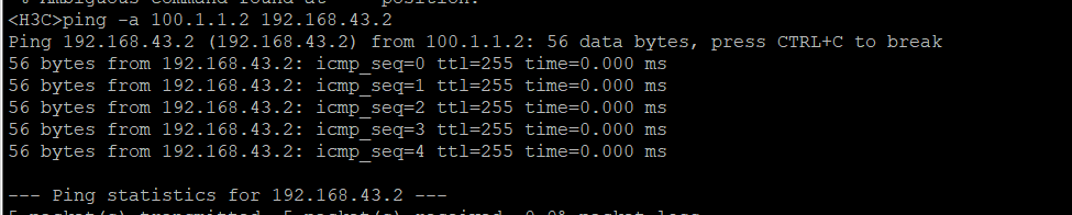

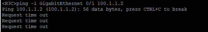

设备上的两个ip使用-a带源可以通,使用- i 带接口为什么不通

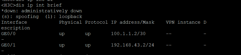

这个是指定出接口吧。自己ping自己走的是Inloopback接口(也就是直接上送芯片去处理),你可以dis ip routing-table查路由表看到。指定g0/1的话,报文就从g0/1发送,不会在本地处理了,所以不通。
如果用-i去ping其他设备上的地址的话只要接口和路由都正确,应该是通的。
您好,ping  -a 100.11.1.2 -i  GigabitEthernet 0/1 192.168.43.2
这样也是ping不通的 您可以试试
