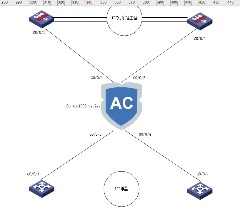

我目前的拓扑架构是如图所示,ACG1000设备想当成透明模式部署。
我没做过华三的ACG1000组网,但是我做过深信服AC控制器组网,根据我的经验所知,深信服AC是每两个接口已经预定义成一个Group组。组中的1个接口用于接上联,另1个接口用于接下联设备。
但是像我现在的架构,我的AC上下联都是2台设备,比如AC的G0/0/1和G0/0/3假设预定义是一个Group了,那按照我现在的连线就必须使用2个Group组。我这种组网可行吗?

acg上面建一个网桥接口,把四个接口都加进去,管理地址配在网桥接口是即可
可以的,可以加入聚合组
zhiliao_zhui 发表时间:2021-09-15 更多>>
我可以把G0/0/1和G0/0/2配置到一个聚合组1,G0/0/3和G0/0/4配置到一个聚合组2。我在创建一个BVI组,把两个聚合组加到这个BVI组吗? 我刚查看华三官网:网桥可选接口:可加入桥接口的接口,包括没有子接口的物理接口和新建的子接口。官网是这么解释的,没说明是否可加入聚合组端口。
zhiliao_gHljXh 发表时间:2021-09-15
可以的,可以加入聚合组
