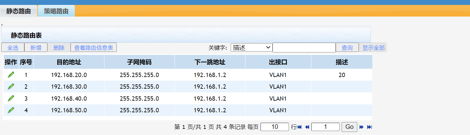

我路由器使用的是H3C ER3260G2,三层交换机使用的是tp-link的TL-SH5428,交换机的VLAN、接口、DHCP、上跳静态路由设置见附件。路由器的下跳静态路由设置入附图下跳的静态路由设置
连接后发现IP地址分配正常但是无法连接外网?我在路由器设置的目的地址是要设置成接口地址192.168.20.1还是192.168.20.0,我接几个3层集线器的时候,我们的出接口都是同一个都选VLAN1?我咨询了tplink他们说还要设置什么多网段的NAT,我们这个路由器要设置吗?如果要在哪里设置?

下跳静态路由设置了这些网段的网关

这款路由器nat默认开启的,可以用tp交换机下终端ping一下192.168.1.1看是否正常通信

ping不通
zhiliao_3cLh48 发表时间:2021-09-15
说明tp与华三lan口互联出现问题,将电脑配置为192.168.1.100,连接路由器lan口ping192.168.1.1,查看是否ping通;然后电脑连接tp上联口ping192.168.1.2,查看是否ping通,排查问题出在哪一部分

搞定了
