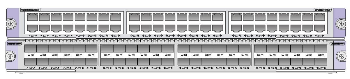

S7500X交换机配了以下板卡:
1、LS-Z+M-2C   说明:H3C S7506X-组合配置-(主机+双A类主控(自带4端口25G/10G光接口))
2、LSQM2GT48SC0   说明:48端口千兆以太网电接口模块(RJ45)
3、LSQM2TGS48SG0   说明:H3C S7500E 48端口万兆以太网光接口模块(SFP+,LC)(SG)
我有几个疑问:
1、LS-Z+M-2C这个是需要插在交换机的某个Slot槽位吗?如果是插在某个Slot槽位,应该不是插在业务Slot槽位吧?
2、LSQM2GT48SC0和LSQM2TGS48SG0插入交换机后,在设备上display interface brief是怎么显示的接口命名?(假设LSQM2GT48SC0插在Slot1槽位,LSQM2TGS48SG0插在Slot2槽位。

1、组合包中是主机+主控,主控有主控的槽位,一般为粉色的,不能插业务槽位
2、1槽位板卡的接口为G1/0/1-G1/0/48   2槽位板卡接口XG2/0/1-XG2/0/48
是的,会多出一位数为主机的irf-member编号,就是您说的G1/1/0/1

我目前有两台S7500X设备,我准备配置IRF堆叠组。 display interface brief是不是就变成了 第一台交换机: 1槽位:G1/1/0/1-G1/1/0/48;2槽位:XG1/2/0/1-XG1/2/0/48 第二台交换机: 1槽位:G2/1/0/1-G2/1/0/48;2槽位:XG2/2/0/1-XG2/2/0/48 你看我说的对吗?
zhiliao_gHljXh 发表时间:2021-09-15

当设备工作在独立运行模式时,以太网接口采用3维编号方式:interface-type A/B/C。
·              A:单板在设备上的槽位号。
·              B:单板上的子卡号。暂不支持子卡,取值固定为0。
·              C:端口编号。
当设备工作在IRF模式时,以太网接口采用4维编号方式:interface-type A/B/C/D。
·              A:设备在IRF中的成员编号,取值为1 或2。
·              B:单板在设备上的槽位号。
·              C:单板上的子卡号。暂不支持子卡,取值固定为0。
·              D:端口编号。
