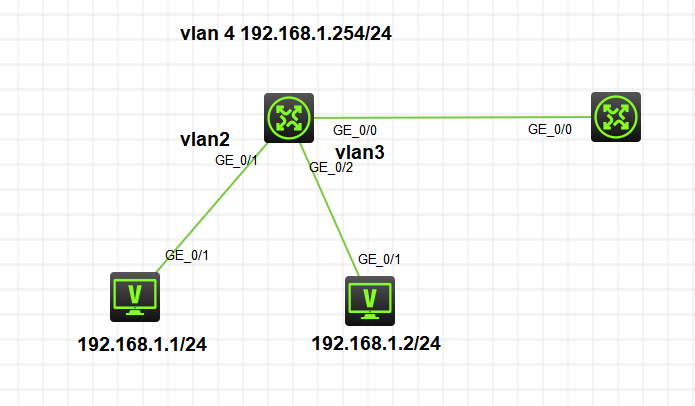

sub vlan中的地址ping不同supervlan虚接口地址?

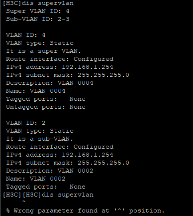

dis supervlan
Super VLAN ID: 4
Sub-VLAN ID: 2-3
状态也正常,接口也都划分了

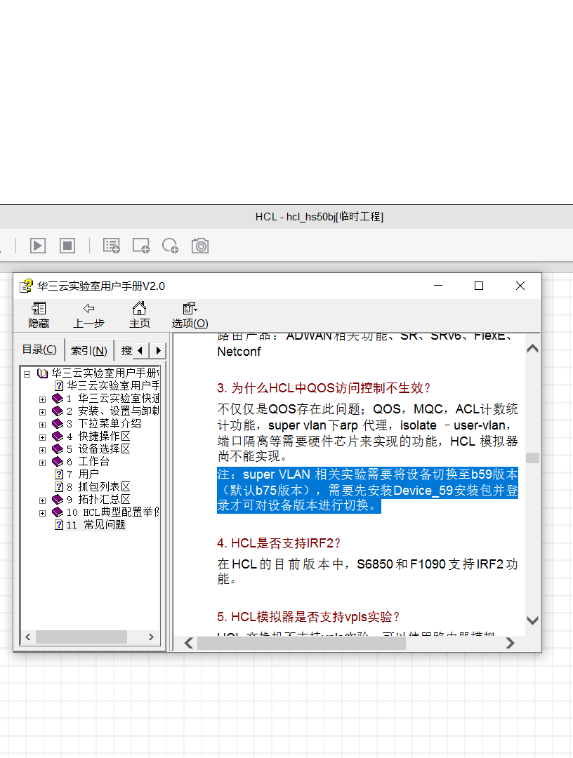

模拟器有bug,这个最好真机实验。
