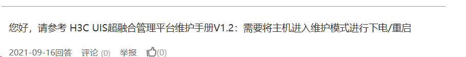

您好,请参考 H3C UIS超融合管理平台维护手册V1.2:需要将主机进入维护模式进行下电/重启

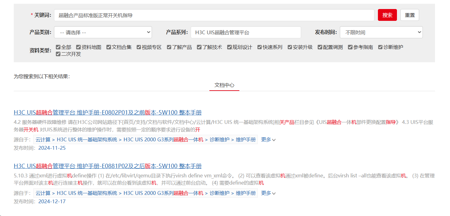

官方手册
htt删除ps://ww删除w.h3c.com/cn/Service/Document_Software/Document_Center/Home/H3Cloud/00-Public/Maintenance/Maintenance_Manual/H3C_UIS_E0881P02-23714/?CHID=1103174#_Toc184749518
