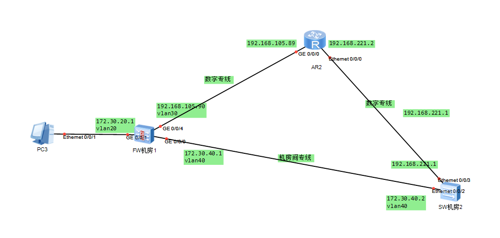

防火墙上接了两条数字专线,是否可以实现主备,异常时自动切换

可以做下nqa  track,
然后指定下源接口地址去探测对端。这样如果探测失败了就会进行切换。
可以参考下这个案例:
如下图所示,在防火墙1/0/4和1/0/5两个接口上配置nat outbound转换源地址,使用easy-ip方式直接转为接口地址。其中将1/0/4作为主接口, 使用默认优先级60并关联track联动探测下一跳1.1.1.2是否可达,在不可达的情况下切换到优先级为80的1/0/5备用出口。在路由器上配置回程路由,并创建Loopback:3.3.3.1作为目的地地址。
