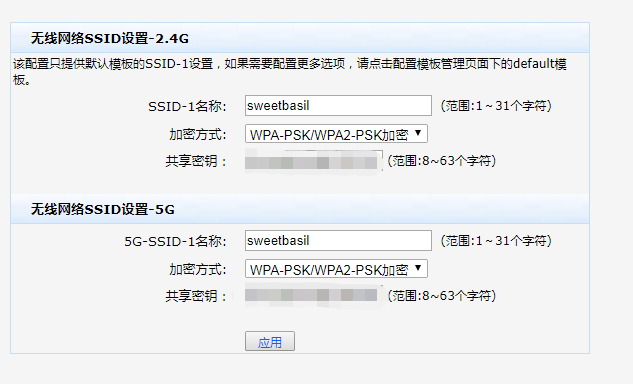

GR5200+MINIap,正常配置模板后,中断可以同时看到配置的信号,还可以看到h3c开头带apmac地址的信号,重启过ap重新上线后还是不行,通不过配置。这种怎么解决

是不是AP没上线啊  如果上线了的话 你同步一下配置呢
已经解决了,需要手动登录到ap的web页面,将除设置的ssid外的ssid关闭
