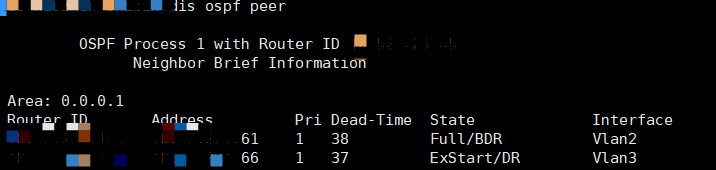

两台交换机通过OSPF链接,下级交换机因为供电不稳定导致设备会重启,重启后上级交换机的上联OSPF不受影响,下联的OSPF会卡在exstart状态,reboot重启这台交换机后OSPF恢复正常,这样每次下级交换机断电重启后上级交换机必须也重启一次才能正常通讯,请问这种情况是什么原因造成的,这种情况能通过reset ospf process解决么,谢谢。
设备型号 S5130S-28P-EI

建议故障时候debugging ospf看看报文交互。
bei 九段
粉丝:29人 关注:7人
ospf报文交互问题,详情抓包看下是哪边的问题,重启ospf进程可以试下
Exstart/Exchange状态表示交换机之间正在交换DD报文(Database Description Packet),若长时间处于这个状态,则可以从以下几个方面排查:
  • 接口MTU是否匹配。
  • 交换机的Router ID是否冲突。
  • 收到的大报文超过了接口的上限,导致报文被丢弃。
