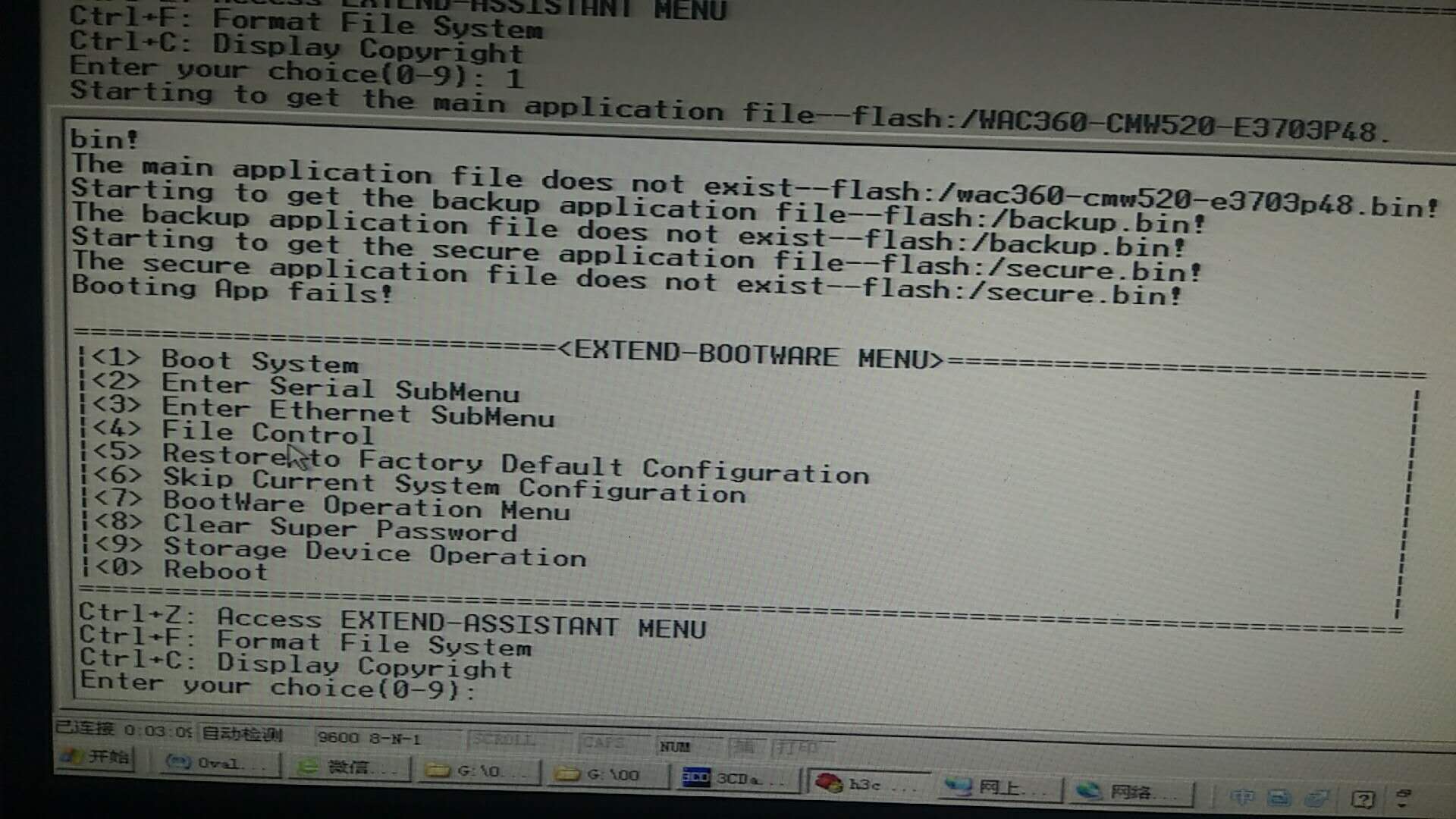

WAC 361 强制断电后,进不去系统。固件也刷不了

这种应该怎么解决,忘大神们指点一下。

看提示是没有版本了,ctrl+f格式化,重新升级一下版本看看
有没有,详细升级版本的教程啊。麻烦告知一下,我这边刷了几次都不成功。。?

有尝试格式化后刷入软件版本测试吗?
格式化了,有没有刷机的教程啊。麻烦告知一下,我刷了好几次都失败。。。

我按reset 这个回复出厂设置了,也不行。格式化?

Ctrl+F格式化、
