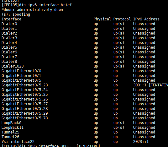

msr810 子接口配置ipv6后状态为300::1 [TENTATIVE] 有大佬知道是什么问题吗
接口上配置的全球单播地址

但是这个Physical Protocol都是up状态,一直还是TENTATIVE这个状态。
zhiliao_PNIfQv 发表时间:2021-09-16
跟物理的没关系,这是软件层面的
叫我靓仔 发表时间:2021-09-16
那这个要怎么去排查呢?软件层面是版本问题还是配置问题?
先短暂观察,如果等一会还不行,有可能是软件bug或者你用的是模拟器吗
用的是真机,同类型的设备,就这台好像不行
升级版本
