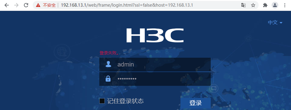

2021-09-16提问
  • 1收藏,3851浏览
最近在MSR830里面打开了一写安全功能(印象中好像是开启了安全设置,关闭DHCP和打开攻击防御这类功能),重启可以打开WEB管理页面,但输入admin账号和密码提示“登录失败”,如图所示,浏览器提醒HTTPS连接不安全,如果不恢复出厂设置,请问如何处理?急!!!万分感谢
修改前WEB地址:http://192.168.13.1 以前可以直接登录;
修改后WEB地址:https://192.168.13.1/web/frame/login.html?ssl=false&host=192.168.13.1    现在输入192.168.13.1地址,它会自动跳转到这个地址,输入账号和密码就显示登录失败。

WEB登录失败,以下是排查要点,请参考:
1、检查用户名、密码是否已输入正确。
2、console登录防火墙确认是否已赋予了WEB权限,如果没有,以下是赋予权限的参考命令:
local-user admin
service-type http https
3、更换其他浏览器、清理浏览器缓存、更新浏览器flash
4、看下路由器的软件版本是否最新,可考虑升级到最新。

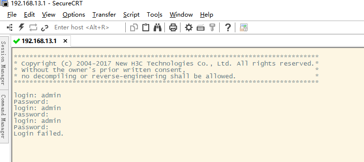

Xcheng 九段
粉丝:141人 关注:3人
这种情况可能是账号赋权问题
建议尝试命令行登录设备,如ssh/telnet方式试试。
如果无法登录就没办法了。
就需要console线缆登录设备进行配置了。
如果console有密码或者也无法登录就要进入bootrom方式跳过或者恢复出厂设置了。
如果能登录设备建议尝试以下命令后在尝试web登录。
sys
local-u admin
ser https
sa f
zhiliao_29mSwA 知了小白
telnet 也无法登录,如图
